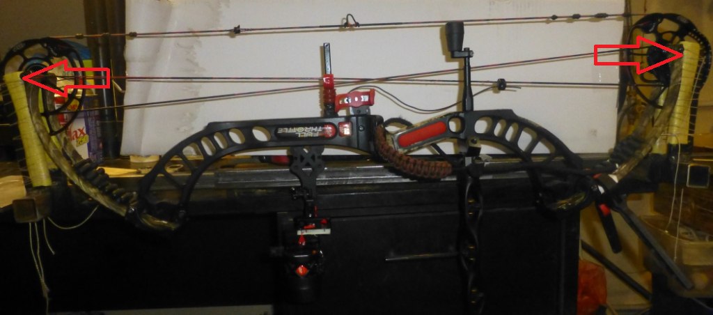

забегая вперёд мне девайс обошёлся около 350 рублей
гайки резьбы трубы
основные железки которые понадобятся (на фото детали)
труба 30 стенка 1,5
труба 25  по факту 25,7 получается стенка можно 1,5 и больше
полоса 30 на 3мм
длины не пишу зависит от ваших пожеланий мой девайс при длине труб 1 метр может работать от практически 0 до 190 см
резьба 14мм можно больше но тогда гайка в 25 трубу не влезет надо будет подточить гайку или прорезать стенки трубы
труба минимальные размеры можно толще но что бы труба в трубу
гайка соединитель на эту резьбу
шайбу толстую диаметр больше 30 мм желательно с отверстием под 14 резьбу
короче на фото всё есть
из инструмента болгарка сварка
лепим всё криво косо не важно
важно упорные плечи приляпаны должны быть ровно иначе перекосы при обжиме плечей лука не критично если это 1 или 2 мм
но нужно при точной настройке лука камов ноков и тд
важно ровно приварить гайку внутри трубы иначе перекос между трубами и заклинивание
упорные плечи отдельная тема я вырезал из п образного профиля (валялся вот и получил своё)
толщина стенки 8 мм можно купить полосу готовую советую так проще
8 мм достаточно но можно и больше
запилить болгаркой небольшие выемки на концах достаточно что бы не вылетел при обжиме
можно приварить с небольшим наклоном внутрь но ровно!!!
высота плечей 16 см у меня можно меньше на пару см
девайс выполнен в настольном креплении это просто проще можно ноги приварить или подставку
девайсы изготовленные или чертежи или мысли по поводу прессовых решений  размещённые здесь приветствуются  :hy:

продолжаем
на плечи намотана изолента потом водяной резиновый шланг и примотан капроном что бы не юзал
низ просто промотал лентой что бы блоки не бились об металл
« Последнее редактирование: 21 Марта 2018, 14:10:29 от ГЕОРГИЙ »

Раз сварка доступна, сделать бы выступы на упорах, чтобы давление на плечи было только в районе осей. Иначе это опасно для плеч. То, что один лук спрессован и выжил, это хорошо, прекрасно, замечательно, - браво изготовителю - и тем не менее. Тогда будет цивильный пресс. Да, есть прессы, которые давят на середину планок, но это не значит, что так и надо.
выступы есть просто не видно под шлангом они правда не сварены а вырезаны
шланг выпрямился углубление выступов примерно сантим
большие выступы не нужны когда разбираешь лук полностью он практически прямой становится  а межосевая вертикальная нагрузка падает как и возможность вылета лука в морду :hy:
но это уже дела вкуса по большому можно брендовые плечи попытаться скопировал с забугорного девайса
Опасность для плеч, о которой я говорю, возникает не когда разбираешь лук (это отдельный разговор) , а когда его сжимаешь. Если давление упоров приходится ближе от осей к карманам плеч, очень легко превысить допустимые напряжения в части планок от карманов до упоров. Концы плеч при этом начинают распрямляться, а их толстые центральные части сжимаются. На середину плеч, особенно сильно преднатянутых, как на ПСЕ, давления быть не должно.
Именно по этой причине упоры EZ PRESS`a сделаны так, как сделаны.
Моё дело - предупредить :)

Андрей по поводу нагрузки на оси замечание понятно и нужно.
но в свою защиту не для протокола  на фото лук не сжат и даже не в посадочных местах
Если бы он был сжат ты бы увидел как тонут края плечей в выемках на прессе.
Но замечание полезное. :d:
упоры на самом деле выглядят примерно вот так не видно под шлангом
хотел сам немного наклонить вовнутрь упоры феншуйней конечно и правильней как ты говоришь
но сам знаешь лень матушка
столько изоленты разматывать :hy:
