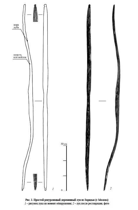

Не гнётся потому, что если будет гнуться, лук будет менее эффективным. Эффективные активные (то есть, гнущиеся) концы рекурвов появились только тогда, когда это позволили современные технологии, в данном случае - ламинирование.

  В двадцатый раз не могу оставить без комментария, это заблуждение Улисса о негнущихся концах. Активные рекурвы, существовали с момента первых попыток человека улучшить характеристики лука за счёт формы. От скифов, до англичан с рекурсивными лонгами. Русь, не исключение. Прогресс и ламинирование позволили лишь, улучшить процесс. Ранее, ламинирование рогом, сухожилиями, так же существовало.

Шмель, это не заблуждение. Посмотри сечения луков - в том числе и того, что на картинке - и сравни с сечениями активных рекурвов.
Не гнулись у них концы, у ливрейных лонгов - в том числе. Я тебе уже говорил, как это проверить, но тебе лень.
