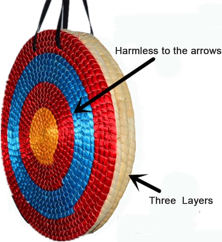

Рассматривал вариант, по сборке мишени из джутового/пенькового каната. Цена в Леруа конечно не конкурентная - 28 р/метр 12 мм толщина на октябрь 2019.
Вот идеальный результат:, что можно сделать, если заморочиться
( ссыль на амазон: https://www.amazon.co.uk/Traditional-Archery-Shooting-Coloured-Practice/dp/B07JVFSNG6 )
При наличии дешевого каната, может будет выгодней чем данный вариант:
Рулоны подложки под ламинат, чем толще, тем лучше. Я остановился на 3 мм подложке, из Леруа Мерлен. Цена на сентябрь 2018-го года, 54 рубля за 12-ти метровый рулон, шириной 1 метр.
Стрейч пленка. Рулон в том же Леруа 178 рублей, но он расходуется не весь, и далеко не сразу.
Скотч прозрачный. Цена - не помню, но не критична, ибо так же расход минимальный.
Вот методика ее производства: просто скручиваем канат/толстую веревку в спираль до нужного размера, скрепляя каждый слой улитки мелкой верtвкой между собой. Такие блины делаются весьма быстро и можно их накрутить сколько нужно! В Леруа цены конечно абсолютно не выгодные на джут, для данной мишени... ( на 2019 )
Вот 2 видео:
  • Канат 30 мм длиной 15 метров на два блина
  • Вторая, для немного другой методики плетения:
