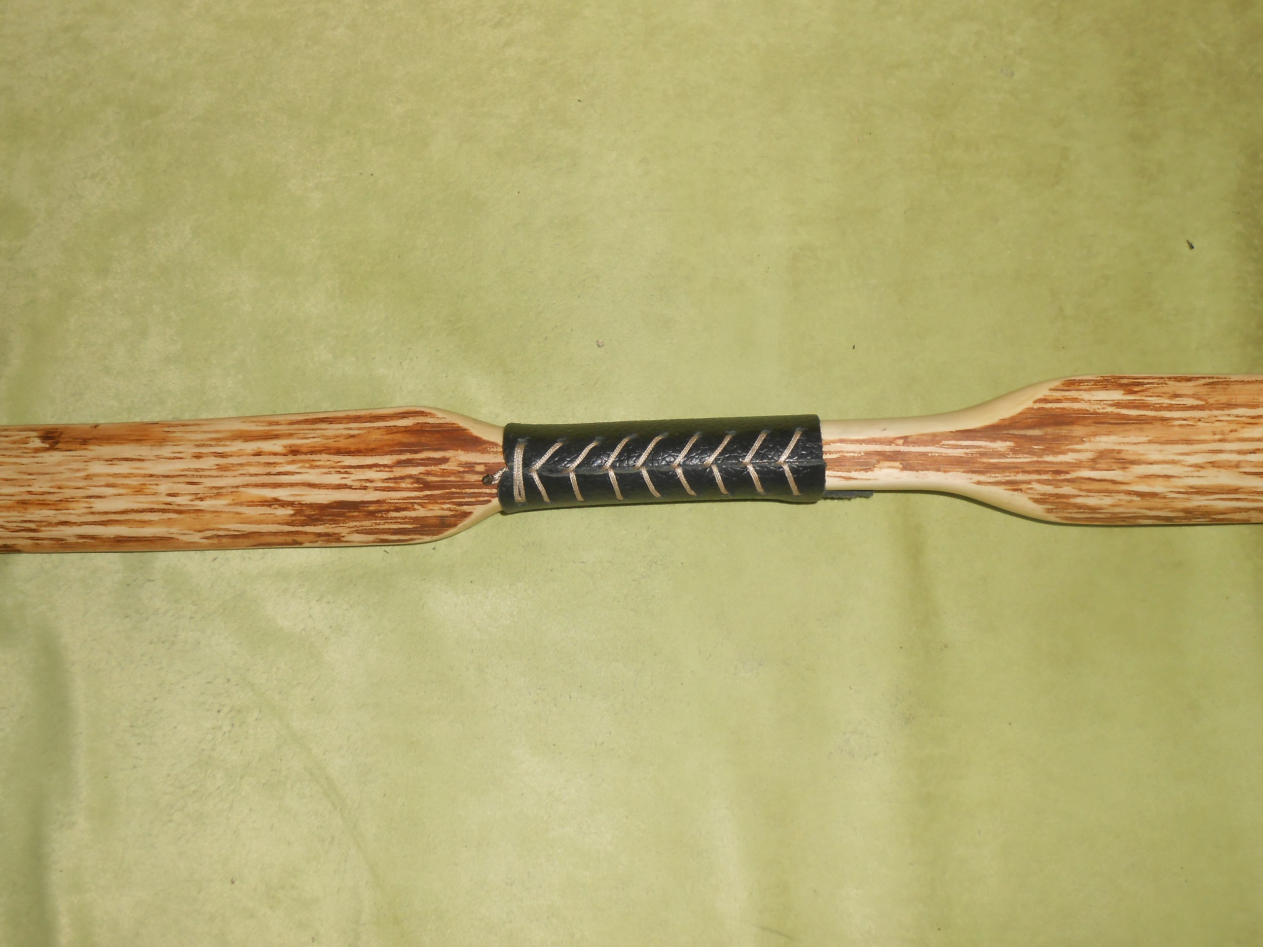

Stronglori, Спинка рябая хорошо смотрится, вот тут есть
http://www.bowmania.ru/forum/index.php?topic=1313.msg428825#msg428825
Но пришлось грызть в глубоких ямках
Очень хорошо, ага.  :d:
Оставлю крапинки.
28 Июня 2018, 21:06:56
Ответ #587
Фагимасад
  • Рейтинг +30/-0
И у меня похожая дилемма на спине была , сделать гладким или индивидуальный рельеф отшлифовать.  http://www.bowmania.ru/forum/index.php?topic=14055.20
