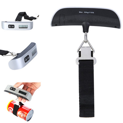

Весы на алиэкспрессе нашел. Наверное, удобно измерять натяжение лука. Цена 4долл. http://group.aliexpress.com/265823009-32279102013-detail.html?spm=2114.7749990.120000115.21.SXKE0q

Тут метчики дюймовые с плашкой покупал в Форвард-авто [ссылки запрещены] (Метчики индийские  :) но думаю для небольших грузиков из бронзы-латуни подойдут)
... и увидел у них в каталоге такие же весы, и даже лучше  :m1430:
НО только увы в наличие в филиале в Красноярске
