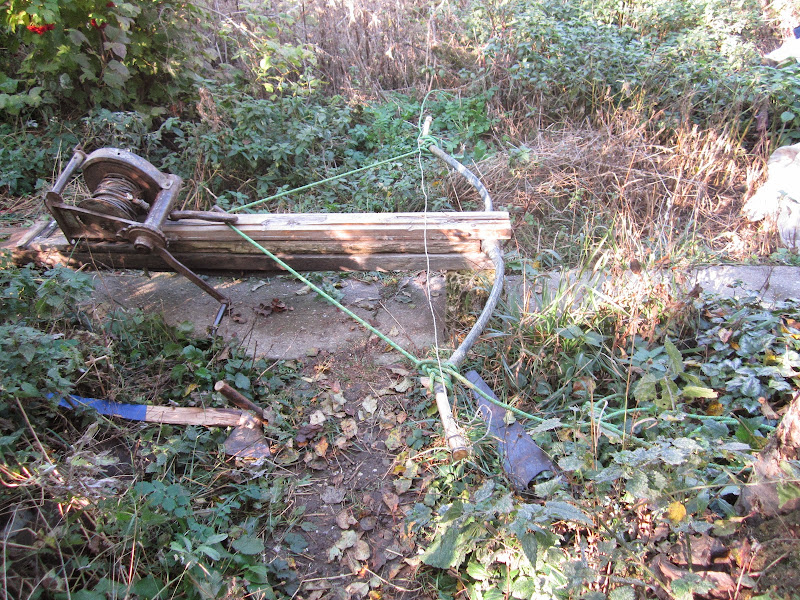

А я экспериментирую ибо пока рог и жилы достать недосуг ,а ручата чешутся от нетерпения ибо акация высохла... :).  Вместо рога ставлю кизил ,а вместо жил ... Короче решил я сделать монголоида близкого по мощи к настоящему (от 40 до 60 кг примерно) ,сперва думал нити стекловолокна на спину понаклеить (ровинга просто не имею ,а доставать не до того) ,так вдруг как то обнаружил я у себя в хламе полую лыжную палку жёлтого цвета... Какова же была радость когда я обнаружил что волокна в ней одно направленные и так де как дерево её можно расщепить ножом вдоль от торца до торца... Фотки до распила и расщепа нету ,но когда распустил вдоль и вторую половинку тоже распустил ,появилась возможность фотать...

Извиняюсь что со вставкой фот неудобно себя чувствую...  Далее заметил за ними (этими элементами стекловолокна) что они похожи собственно на высушенные жилы ,мысля мелькнула ,"а чего бы не разбить их как настоящие...". Но как настоящие я разбивать их не стал ,а там где они лежат на плече ,отбил молотком до плоской формы ,но оставив эти части жёсткими (точнее полу жёсткими) ,а концы идущие под рукоятку и на "сайяh" разбил до мягкого состояния...  СкачатьIMG_0003.JPG   Типа так.  СкачатьIMG_0008.JPG  ,а были такие...   СкачатьIMG_0006.JPG

Попытка натянуть трёхтонной лебёдкой для установки временной тетивы  СкачатьIMG_0001.JPG
,ничего не предвещало беды... :-( ;) :) ... ука поломался... нижнее плечо не правильный тиллер акациевой основы... кизил в месте излома целый   СкачатьIMG_0006.JPG  ,а так наз. "жилки" в верхнем слое лопнули...
Труды на смарку ,зато +под черепную коробку... Вот такая котовасия... ,хочу спросить кто может так же отбивал и клеил фрагменты лыжных палок вместо жил?

боюсь стекловолокно разбивания безболезненно  не перенесет. кстати, когда инет тянут оптоволоконным кабелем, остаются обрезки, а в нем тяж стекловолоконный, для экспериментов сойдет ;)
