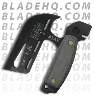

« Последнее редактирование: 13 Апреля 2012, 12:41:27 от Соловьёв »

Интересный топорик. Что характерно, авторы даже не  скрывают, что при его использовании, всегда будешь иметь ободранные руки.

hummer
мож это не его кровь. ;) больше похоже на нож кастетного типа, замаскированный под инструмент. офтоп махровый короче. :)
