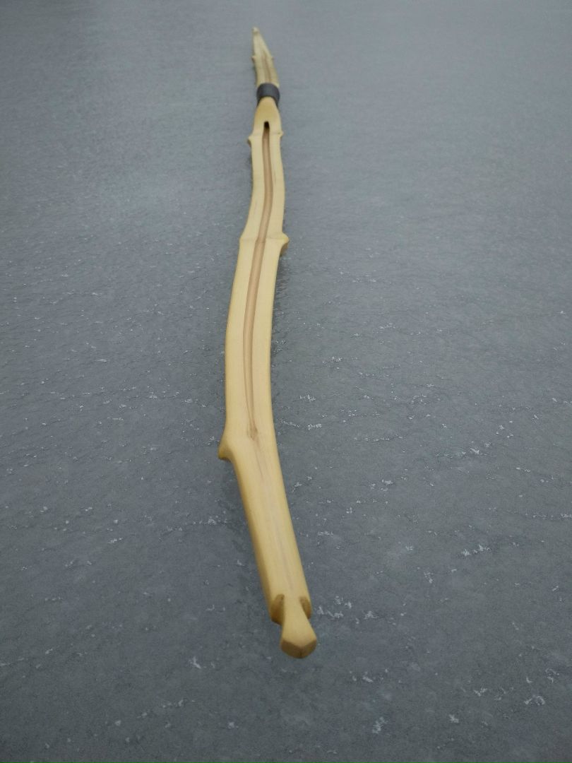

Лук Сармата.
А можно поподробней об этом луке? Хотелось бы знать, что за дерево, и из какой части сделан (ствол или ветка), как стреляет, длину, фунтаж.
15 Мая 2019, 12:04:03
Ответ #1381
sarmat
  • Рейтинг +22/-0
Это лук из секретной древесины бузины.По силе 42# на 29",длинну точно уже не скажу ,но около 175 см.Делался из довольно тонкого стволика,но благодаря замечательным свойствам древесины получил совсем маленький набор.Довольно быстрый лучек получился.Сердцевинный канал частично сохраняется на внутренней части плеча,и проходит внутри рукояти.
Здорово, очень понравился лук. Хочу попробовать что-нибудь подобное сделать.

Поскольку стволик очень тонкий,сушил в коре и с замазанными торцами.Даже так высыхает довольно быстро ,ввиду небольшого объема.
Как показала практика,нормально так может высохнуть лишь небольшой по толщине стволик бузины,ну скажем 5 см в диаметре,если попадеться чуть толще(ну хотя бы 8-9 см),то скорее всего пойдет трещина.То есть заготовку буквально порвет.Её образование будет связано с очень большим сердцевинным каналом(он заполнен рыхлым материалом),и даже при небольшом диаметре заготовки он может доставить проблем.Поэтому более толстые стволики сразу обтесываем,заливаем клеем торцы,а также то место,где рукоять сходит в плечи,и так сушим.

Ну я особой разницы не знаю,если есть ствол толщиной хотя бы 5 см и длинной ровного участка 160-170 см,то скорее всего должно подойти.Бывает по одному растет,бывает кустом.Особой разницы не видел.Сейчас в работе лук из ствола бузины сантиметров 15 толщиной(бывают и такие),так что поглядим.
А сердцевинный канал почти всегда провоцирует растрескивание.Даже у акации ,где он совсем мизерный.Но стоит его открыть,расколов бревно,или совсем стесать,риск растрескивания существенно уменьшается

Закрывал полностью.Полезно потом почаще на заготовку посматривать,если вдруг трещинка где нибудь появиться,процесс можно остановить ,залив ее клеем
