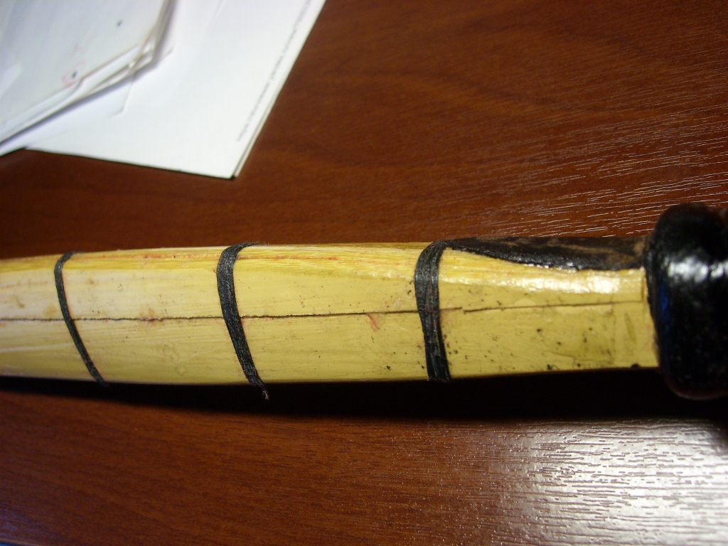

15 Сентября 2017, 02:00:30
Ответ #443
Нет, как раз наоборот. Бамбук на спине. Отслоился перерезанный при сужении в рукояти участок. Позже, могу показать.
15 Сентября 2017, 08:04:34
Ответ #444
vovkin05
  • Рейтинг +5/-2
29 Декабря 2018, 16:19:34
Ответ #445
 Добрался до фоток, по другому поводу. Показ обещанной поломки. Отслоение бамбукового слоя. Поскольку произошло не абы где, а на чемпионате мира по ИФАА , пришлось срочно ремонтировать имеющимися средствами.

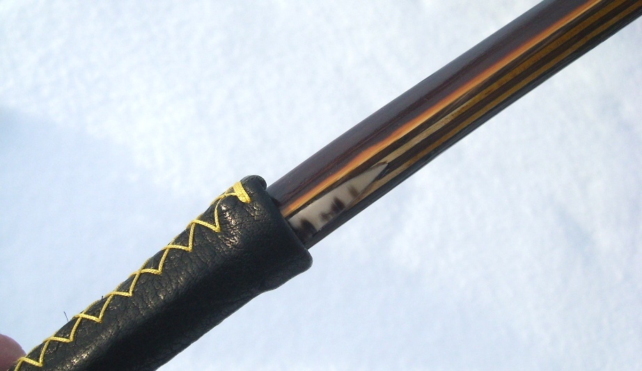

 А вот, собственно и повод.
Анонс нового лука. Подробностей много, поэтому позже. Пока, это показ подарка себе любимому к Новому Году.

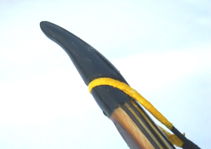

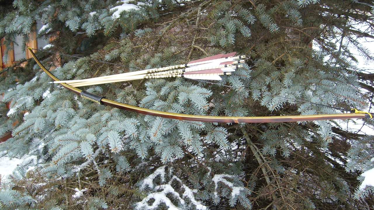

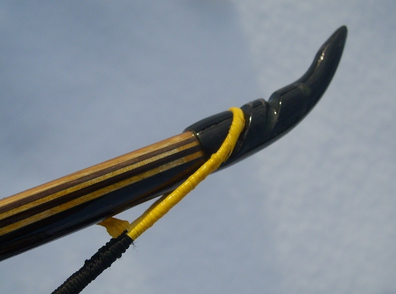

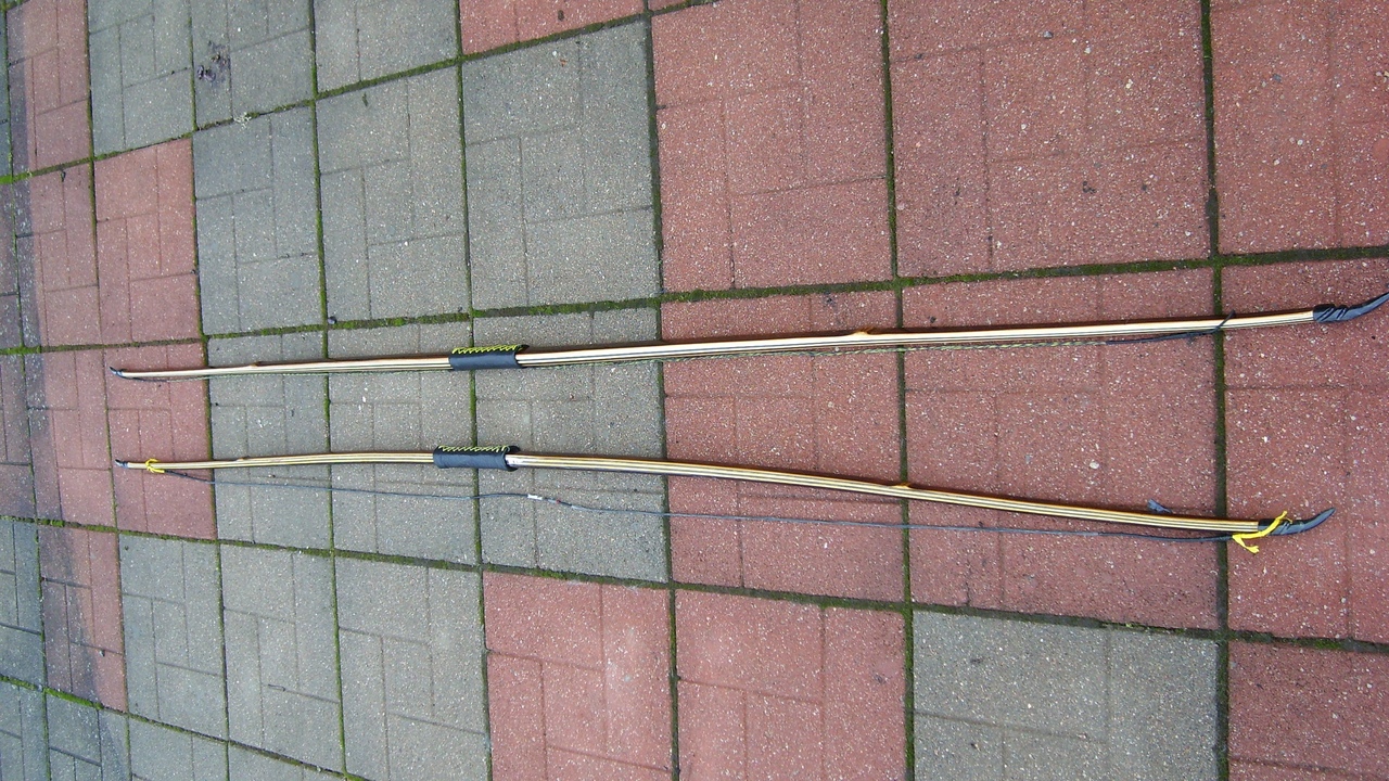

29 Декабря 2018, 19:43:34
Ответ #450
Начну с того,  что это ещё один пробный, тестовый образец , перед  запуском небольшой серии, которая опять же будет тестовой, но в месте с тем, она уже будет продаваться. По льготной цене и с повышенной гарантией  качества.   А только после этого, будут приниматься индивидуальные заказы. Конструкция данного лука, уже является некоторой гарантией от поломки при правильной эксплуатации. Это прежде всего многослойность и рациональный послойный подбор  древесины.
 За основу брались принципы использованные Бикерстафом при создании своих луков.
 Спина - термообработанный бамбук, с симметричным расположением  коленцев по длине плеч. Это, практически «карбоновая», волокнистая структура, с хорошим сопротивлением растяжению. Слой довольно таки тонкий,  плотный без пористой части.
 «Начинка шмелевидная»-  попарные ламели морёного дуба и заболони вяза.   Твёрдые дубовые ламели армируют вязкий, волокнистый вяз.
 Живот-венге, очень твёрдое тропическое дерево, стойкое к смятию.
 Есть некоторые «секреты» при склейке. Склейка производилась на рефлексивной форме из предварительно напряжённых ламелей. Ламели склеивались попарно с  большей рефлексивностью  чем форма и уже задавливались в форму с  меньшим обратным изгибом.
 Все ламели клиновидные, причём, с разным клином  по длине и создают периодично –равномерно нагруженную по длине конструкцию. Т.н разбег клиновидности по длине плеча.
 При тиллере,  рефлексивность ушла и «преобразовалась» в неплохой преднатяг.  Лук работает довольно таки «хлёстко» и приятно сопротивляется на начальной стадии натяжения и далее тянется равномерно, как и все лонги. В разгруженном виде, небольшой рефлекс остался ближе к законцовкам.
 Поскольку лук делал для себя, силу планировал привычную в районе 36-40 фунтов. Чего и добился, в районе 38. Все мои последние,  рабочие луки были такими.  И уровень комфорта, был известен.
Лук, старался делать полегче. В смысле, по весу.  Достичь этого удалось в т.ч. уменьшением сечения плеч за счёт вышеописанных извращений.
 Форма сечения правильная, D-образная, приходящая к скруглению в кончиках. Длина по зарубкам-1800 мм
 Сечение у рукояти-20х18мм.  Сечение у законцовок-13х12 мм. Почти круглое. В плече, более уплощённое. Соотношение  толщины и ширины (5/8), выдержано гарантированно.
То, что мои усилия по облегчению и усилению не пропали даром,  косвенно свидетельствует тот факт, что к нему неплохо подошли стрелы, которыми я стрелял из активного рекурва последние два года.  Это результат отстрела разными, но однопараметровыми комплектами с  18 метров.
Лук не претендует на историчность, несмотря на использование правильных роговых  законцовок.
 Тем не менее проходит  по требованиям в ИФАА, класс НВ и соответствует требованиям  Лонгбоу GNAS, Российской классификации «исторический лук».

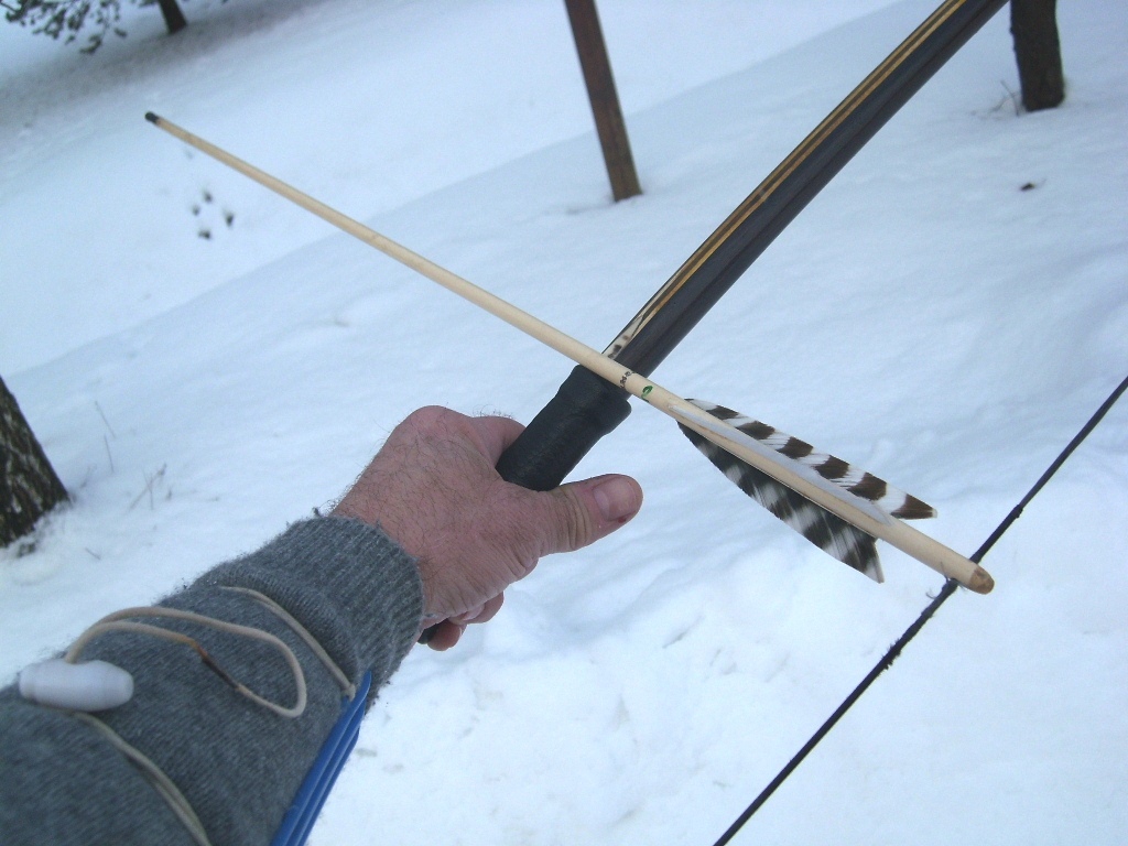

 Стрелы, конечно же я начал делать по «феншую», с пропилами-вставками, обмоткой и прочими лонгбоуменскими  наворотами. Чтобы окончательно соответствовать…
 Большая благодарнось за консультации и помощь учителю Асафану и руководителю РЛБК  Д. Дембовскому.
« Последнее редактирование: 29 Декабря 2018, 19:50:11 от шмель009 »

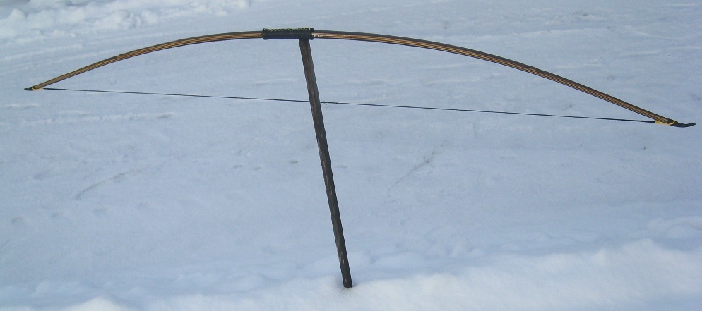

28 Февраля 2019, 11:59:53
Ответ #458
Продолжение работ по созданию лонга "Шмель". Изменена формула слоёв и распределения сечения по длине. Удалось добиться отсутствия просадки. Настрел из нового около 1000 выстрелов. Прямолинейность заметна, даже есть небольшой рефлекс по кончикам. Линия изгиба, раздвинулась радиусами в сторону кончиков. Венге ушло внутрь, уступив место ядровому дубу. На фоне "меточных баталий" временно, отказался от роговой пластины под стрелу, дабы быть полным бесприцельщиком. :)
