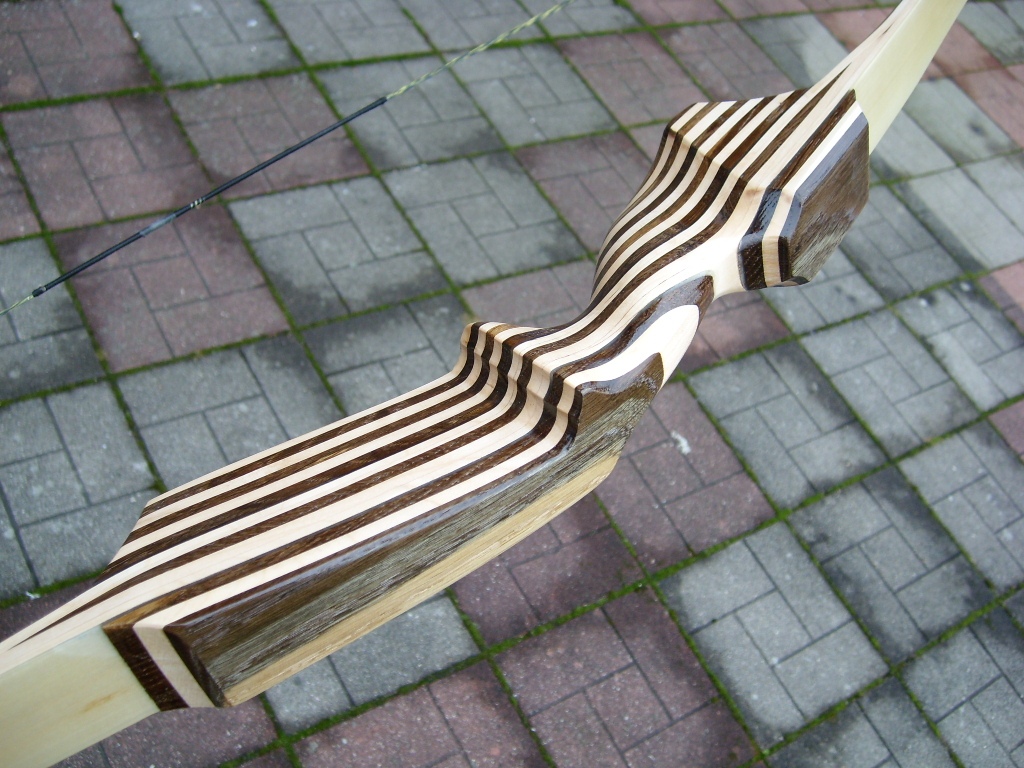

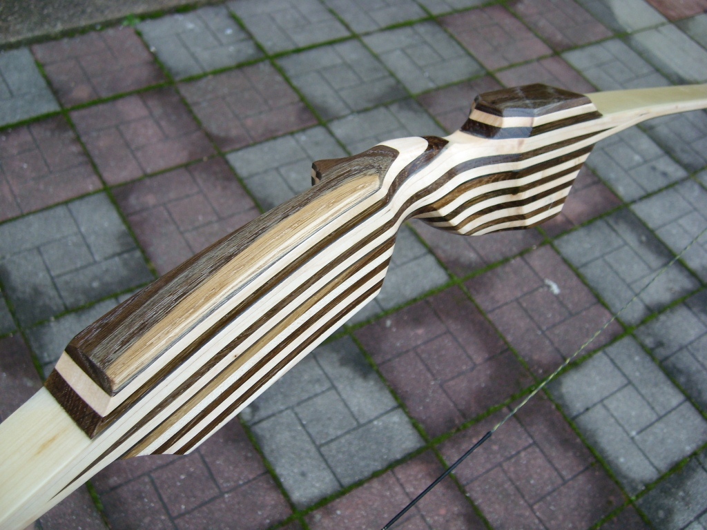

Лонги временно отложены, ввиду активного 3Д сезона. Поскольку желающих присоединиться с палками на 3Д,  по прежнему не наблюдается, работы продолжаются в "активно-рекурсивном" направлении. К сожалению, снова вынужденно. Мой основной, турнирный 3Д-шный,  "Шмель-Казачий", уходит на пенсию. Пока жив, но сверхактивная эксплуатация в течение 4 лет, подходит к финалу. Отслоилась щепка ламината в предсказуемом месте. Отремонтирован, стреляет как и прежде, но...
 Поэтому эксперименты продолжаются. Изготовлен близнец по силе и форме. Отличие в конструкции рукояти и периферийные хитрости. Рабочее название "Хитрожопый Хитрый Шмель", продолжение в фото.

Элегантная форма!  :d:
13 Сентября 2019, 16:32:02
Ответ #466
 Шикарная реализация старой идеи! Молодец Андрюха! Не скучаешь! Клин перехода рукояти в плечо не коротковат? Радиус изгиба  на фото как будто маловат...
13 Сентября 2019, 17:21:05
Ответ #467
Сама рукоять, короткая, такая же как и в прошлом и прошлых луках. Но, дополнительная, клиновая ламель, по 8 см. на каждое плечо. , от 1,5 до 0мм. Плюс, на неё заходят по 3-4см. двух основных клиновых ламелей. Поэтому за плавность перехода, я спокоен. Прошлый хруснул не в клине, а в переходе на рукоять сбоку.
 Спасибо, Миша, на добром слове и за проявленный интерес!

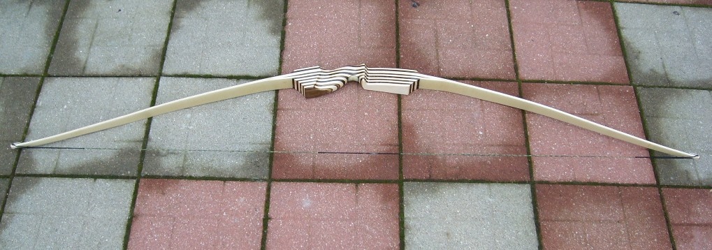

Как то так…
 Говорят когда непонятно, что говорить. :dn:
 Давно было в планах сделать модернлонг. Но, когда долго собираешься, накапливаешь информацию, обобщаешь опыт,  всё смешивается в кучу.
 И классические асафановские формы, и алексовские пистолетные рукояти, и массивные лазоревские молоты тора. А ещё ведь надо, шмелиный оттенок всему этому придать!
 Задача, прямо скажем сложная для любителя с избытком фантазии и недостатком опыта лукостроения.
 Вроде всё сделал, как хотелось, но чувства глубокого удовлетворения, как то не наступает.
 Спасибо за консультации вышеупомянутым  Асафану и Алексу, с силой угадал, свой сороковник получил. Хоть и знал про рекурсивность данной формы, избавиться от рефлекса в кончиках полностью не вышло. Ну да, на ВА-шные пострелушки  пойдёт, а дальше, будем посмотреть после испытаний. Не типичная рукоять, попытка утяжеления. Пока пистолетил рукоять, где то недобрал,  где то перебрал, пришлось даже стекляшку подклеивать, но в руке, вроде, сидит неплохо.  Случайными стрелами отстрелял,  тоже ничего. С базой надо поколдовать и осмыслить.
 На крайний случай,  буду считать Новогодним подарком  себе, любимому! :good:  А дарёному коню, как говорится…
 В общем, как то так…
21 Декабря 2019, 18:06:01
Ответ #469
Сила и длина какие?
21 Декабря 2019, 19:14:51
Ответ #470
Я же написал сороковник
Длина 170см.
