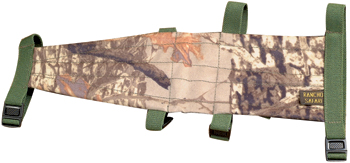

Товарисчи, по прочтении 6 страниц назрел вопрос (чур, тапками и гнилыми помидорами не кидать в новеньких) то, что тетива лупит по локтю это всё-таки нормально или нет? то-есть не является ли это показателем неправильной стойки? ибо мне на вытянутой руке удобнее и стабильнее, поскольку лук чуть тяжеловат для меня, но барышня которая выдала скудную информацию на уроке стрельбы, сказала что рука должна быть чуть согнутой, ну чтоб тетивой не получать, и с луком полегче мне было комфортно с чуть согнутой рукой. И ещё, на каком уровне лучше располагать мишень?

DAR,
дня Вам доброго! С вступлением в ряды лучников Вас! По существу
1- по локтю прилетать не. должно!
2-локоть должен быть прямой
3- мишень стоит там где стоит не за отчаивайтесь, только не забывайте про технику безопасности!
24 Июля 2013, 10:31:35
Ответ #107
Барышни частенько так и решают проблему синяков на предплечье. Но лучше обратить внимание на хват, поворот локтя и выпуск, не забывая о настройке лука. Подробнее об этом смотрите в профильных темах.
Неправда, лично я честно получаю свои синяки  :hy:
И так бывает. :) Но вы не единственная барышня с луком. У девушек, вследствие более высокой эластичности суставов, частенько встречается небольшой обратный прогиб локтя, который и приводит, при малейших нарушениях техники, к более частым контактам с тетивой. Вот эту проблему барышни частенько и решают путем недораскрытия руки в локтевом суставе. Но метод это сомнительный, т.к. 1) не факт, что получится недоразгибать локоть одинаково, а это приведет к "гулянию" растяжки; 2)придется стрелять из более слабых луков.

Ух Ты не обратил Внимание простите! У моей Скво тоже проблемка подобная, локоть прямой при растяге Имеет обратный выгиб по которому прилетает! Сделал Ей спец крагу, после выходных выложу фото.

меня крага спасает вполне, только сползает иногода и я в пылу боя не замечаю, замечаю только когда уже приход   :hy: я только-только начала, свеженькое мясцо, так сказать, так что пока без паники, застарелой привычки получать по локтю ещё нет  :hy: меня токмо волнует вопрос -  когда тетива задевает локоть или крагу траектория стрелы меняется или она к тому моменту уже в свободном полёте?

крагу я сделал закрывающую половину бицепса, чтобы исключить прилет в принципе! Если чиркает потихоньку, ничего страшного, а если втыкается в торец краги или сильно бьет конечно повлияет!
Любое препятствие на пути тетивы изменяет полет стрелы, причем непредсказуемо. Пользуйтесь длинной крагой на предплечье и плечо,
 сместите вертикаль упора в рукоять лука левее оси (если вы правша), и не выпрямляйте руку полностью в упоре, иначе толкания лука в цель не получится. С непосильным луком тоже заниматься не стоит.
Надо порыться в архивах арчери.ру или тут попросить Ёльфика, чтобы она папу попытала: кажется именно Сергей Анатольевич давал как-то подробные инструкции для девушки с такой проблемой, как ее исправлять. Деталей не помню, но помню, что тогда для себя оценил советы, как стоящие.
