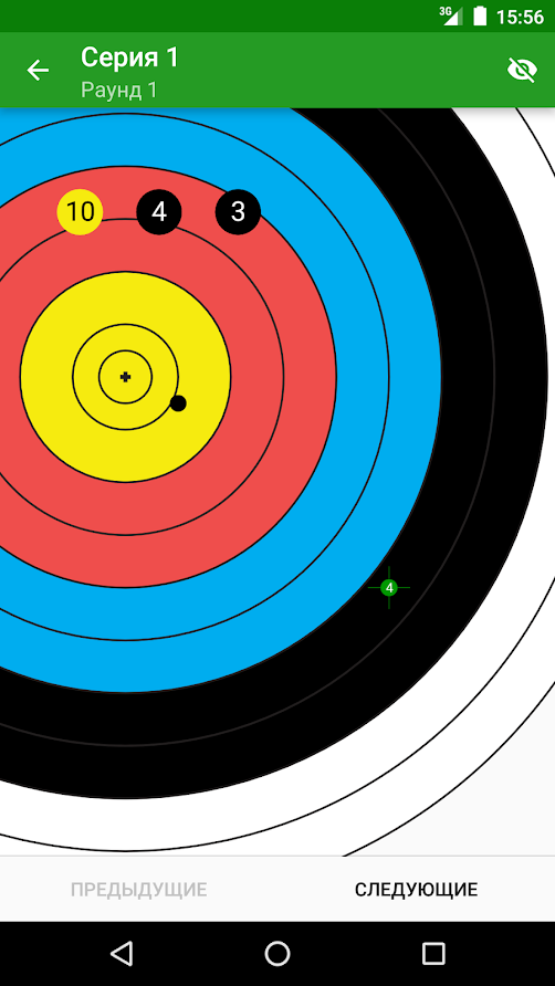

Уважаемые форумчане и тренеры, прошу помочь понять с чем может быть связано такое странное (для меня) расположение стрел.
Сразу скажу - у меня сильно сменилась мат часть (новая тетива, соответственно поиск высоты гнезда; новые стрелы; новая перчатка).
Куда смотреть? Что «двигать»?

До этого из 6 стрел 3-4 формировало группу в 20-25 см, а прочие - как попало.
Тут же - 3 непонятные недо группы по 2, причём каждая - результат именно последовательных выстрелов. Т.е. 1,2 - одна группка, 3,4 - вторая и далее.

Менял и стрелы и тетиву (соответственно и гнездо). На фото процесс пристрелки новых стрел на новой тетиве и попытка выставить гнездо.
Дистанция 18 метров. Хват - трёхпалый, на традиционном луке.

Если это поможет: стреляю раз в 2-4 недели, дистанция 18 метров. На фото процесс пристрелки новых стрел на новой тетиве (выставляю гнездо). Дистанция 18 метров. Лук (в подписи) - модерн лонгбоу. Хват 3 пальца.
Меня собственно интересует не анализ результата «хорошо или плохо», а любопытно какие Настройки лука могут приводить к группам, но так сильно разбросанным, причём по 2 стрелы.
Чуть позже, удалось собрать группу в центре, после смены перчатки. Но я сомневаюсь, что на фото - дело в перчатке.

Могу пояснить по данному вопросу, производство моё. Стрелы подобраны в комплекте в категории "премиум". 2 фунта по спайну и менее 10 гран по весу. Что в данном классе максимум из возможного. Поскольку хвостовик-пропил сложного типа и последняя операция, была лакировка хвостовой части,  я уже дал рекомендации по индивидуальной подгонке щёчек  под сход тетивы. Можно пронумеровать стрелы для проверки, но навряд ли картинка повторится. Я вижу причину в нестабильности растяжки и парными совпадениями точек прикладки по группам.
 ЗЫ.
 Если подробней: Нижние- недотяг или прикладка выше.
 Левые-перетяг.
Правые недотяг и прикладка ниже.
 Эти косяки  могут усугубиться сменой как самих стрел, т. к. привыкнуть нужно к любому новому комплекту, так и перчатки.
 В целом по системе "стрелок-лук-стрела", скорее всего соответствие в норме.

Шмель, спасибо. Думаю, что это объяснение самое верное. Смена перчатки привела как раз к «центровке», т.к. она новая и легко чувствовался упор в щеку пальцем. Похоже, что мат часть наконец то настроена почти идеально (подгонка стрел и высота гнезда, о чем говорит повторяемость точки прихода стрел), а ошибка и впрямь может быть из-за плавающей прикладки.

Я, собственно написал выше,  -  нормальный разброс при отсутствии стабильности системы лук- стрелок...
Андрей написал более точно...
Но как мне кажется, - перчатка тут не причем.
(Хотя, не факт, что виновна только тянущая рука. Надо смотреть вживьем.
Я бы сказал, что отрывы вправо, скорей от недоработки вперёд лучной рукой, а влево от выпуска с места...)
На мо сугубый взгляд, - надо быть очень талантливым спортсменом, что бы стреляя раз в месяц в ходе тренировки стабильно , от серии к серии, собирать кучу в красном...
« Последнее редактирование: 10 Октября 2020, 21:41:13 от Natabos »

При смене "всего" ожидать, что сейчас все соберется не стоит. Скорее уж точно разлетится.
1. Отстреляйте стрелы. Пронумеруйте их и зарисуйте в течении 10-12 серий куда какая уходит.
2. Если хотите сменить перчатку или напальчник, то надо пострелять тренировок 8, чтобы кожа примялась. Как дополнительный вариант в перерыве между стрельбой активно разминаете кожу (гнете туда-обратно)
3. При отстреле стрел лучше использовать старую перчатку.
Это можно сделать в виде таблицы или используя приложение для смартфона "мой таргет". последнее позволяет составить рейтинг стрел и определить среднее попадание каждой стрелы.
