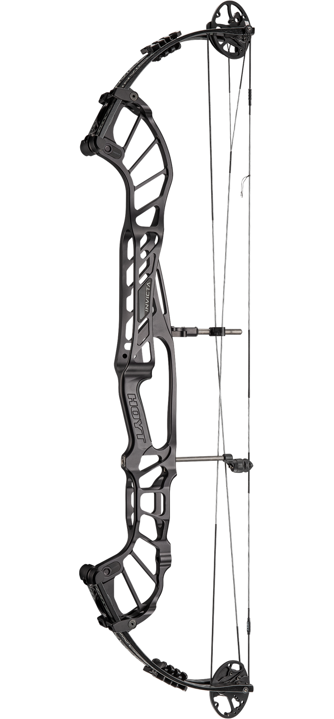

На самом деле про таргетные блоки Хойт в 2021 году писать почти нечего ) Это не тот производитель, который каждый год выпускает что-то новое. Большое обновление таргетных луков Хойт было в 2020, в этом году они хорошо обновили охотничьи модели, возможно, новые блоки с них переберутся на таргетные, но не прямо сейчас. Так что я сначала разберу Hoyt Invicta, таргет модель 2020 года, а затем уже - Hoyt Altus, он же половинка Инвикты, который вышел в линейке 2021 года.
Hoyt Invicta:
4 одинаковые фотографии выкладывать не буду (это же не Мэтьюс), приведу характеристики всех модификаций:
INVICTA 40 SVX:
- 40.25" ATA
- 7.25" база
- 27"-32" растяжка
- 325 фпс IBO
- 1800 USD \ 1290 EUR
INVICTA 40 DCX:
- 40.5" ATA
- 7.65" база
- 25.5"-31" растяжка
- 316 фпс IBO
INVICTA 37 SVX:
- 37.25" ATA
- 7" база
- 23.5"-30" растяжка
- 330 фпс IBO
INVICTA 37 DCX:
- 37.5" ATA
- 7.35" база
- 24.5"-30" растяжка
- 324 фпс IBO
Лук победителей. Лук чемпионов и рекордсменов. Лук Майка Шлоссера и Сары Лопес. Без сарказма - это один из лучших таргетных луков современности (не то, чтобы они все прям сильно отличались, но всё таки). Один из немногих луков с окном для выстрела на рынке. SVX блоки скоростные, но более жесткие при растяге, с жесткой стеной. DCX комфортнее, но медленнее. Я пробовал растягивать лук с DCX блоками - растяжка менее комфортна, чем у Мэтьюса, но в целом - дело привычки. Скорости внезапно заявлены реальные, с SVX блоками иногда луки даже превышают заявленные цифры, судя по некоторым обзорам. В наборе с луком идут сменные упоры, 0 градусов, + 4 и +8, и они же с укороченной на 1\8" растяжкой для тонкой подгонки длины растяжки. Длина растяжки регулируется с шагом в 0.5", для каждой модели есть 3 или 4 сменных модуля, на каждом модуле растяжка регулируется в пределах 1.5 - 2", таким образом можно подгонять лук под разные релизы и немного экспериментировать без покупки новых модулей. Настройка положения блоков - йоками, просто, удобно, надежно. 2 положения для задних стабилизаторов, нижнее и верхнее, всё современно и удобно.
По многочисленным отзывам, как на американских форумах, так и среди наших спортсменов высокого уровня - лук офигенный, какую бы версию вы не выбрали. Единственный минус - агрессивный цикл растяжки на SVX блоках, конкуренты плавнее. В остальном - феноменальный лук. Отличный упор с возможностью регулировки угла, прекрасные баланс и стабильность, в отличие от мэтьюсов - хорошая, но не чрезмерная обратная связь, неожиданно для Хойта - высокая скорость.. 37 SVX модель очень хорошо показывает себя в 3д, в таргете хороши все 4 варианта. Отделка и дизайн - так же на высочайшем уровне, в живую луки смотрятся шикарно. Сижу ловлю себя на мысли, что рука так и тянется оформить заказ )) Однажды я даже уже приехал покупать Инвикту, но она оказалась с плечами на 40-50# :( Кстати, Hoyt официально поставляется в Россию той же Д*****ой, поэтому луки можно приобрести, не заморачиваясь с посылками, таможнями и прочими прелестями. В общем, если нет желания выбирать и сравнивать разные варианты - я крайне рекомендую Инвикту, 99.9% лучников никогда не доберутся до максимума возможностей этих луков, они вас совершенно точно не будут ограничивать в реализации ваших навыков.
Видеообзоры:

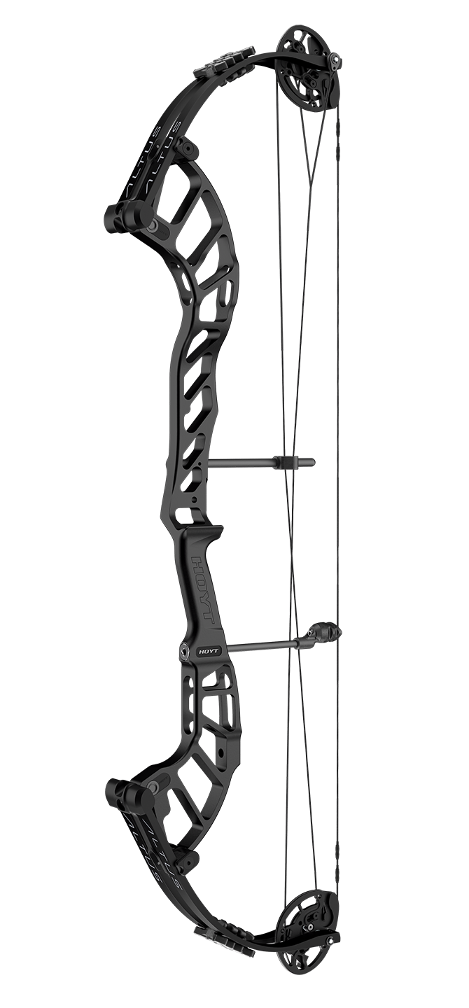

Возвращаемся на землю. Готовясь к 2021 году, Хойт посмотрел на цены конкурентов, отпилил половину Инвикты и выпустил модель Altus.
Hoyt Altus:
ALTUS SVX
- 38.25 ATA
- 6 7\8" база
- 24"-31" растяжка
- 328 фпс IBO
- 1600 USD \ 1100 EUR
ALTUS DCX
- 38 ATA
- 7 1\8" база
- 322 фпс IBO
В общем-то это та же Инвикта, у которой убрали окно для стрельбы. Из новшеств - добавили крепления типа "ласточкин хвост" для полки в партнерстве с Mathews и QAD:
Спортсмены Хойта радостно оставили отзывы в инстаграме - вау, классный лук, отлично стреляет и выглядит!!! - и продолжили стрелять со своих Инвикт )) Я бы на их месте сделал так же. На мой взгляд, при цене в 1200-1300 долларов Altus мог бы вызывать интерес. При разнице с Инвиктой в 200 долларов - количество людей, выбирающих младшую модель, минимально. Соответсвенно и отзывов почти нет ) Не знаю, что написать об этом луке, думаю, он останется мало замеченной проходной моделью.
На Альтус даже обзоров на ютьюбе-то почти нет, кроме Ланкастера и еще пары человек ) Ну что нашел:
(Осторожно, возможна ненормативная лексика. Или нет, я по тайски не понимаю ^_^ )
В заключение - Хойт выпустил охотничьи луки 21 года с новым блоком - HBX. Он примечателен тем, что для регулировки длины растяжки используется всего 2 сменных модуля на весь диапазон, а не 3-4, как на текущем поколении и предыдущих. Так же судя по отзывам Хойт сделал большой шаг в сторону плавной и мягкой растяжки луков. Это еще не Элит, но с Мэтьюсом уже сравнялись. Ложкой дегтя стала регулировка положения блоков проставками вместо йоков. Ну и внезапно Хойт предложил использовать планку Пикатинни для крепления прицелов (а производители, например Axcel, уже выпустили прицелы и переходники под нее):
Возможно, вскоре эти новинки окажутся и на таргет моделях. Будем посмотреть.
