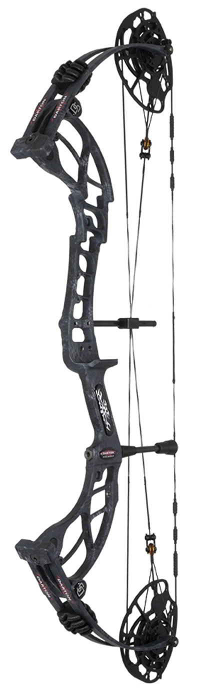

Mathews Archery - https://www.mathewsinc.com/ . Обладатели самого большого количества спонсорских контрактов в США, правда бОльшая часть - 3д спортсмены и охотники, хотя несколько мировых топовых звезд в таргете, само собой, за Mathews выступают. В последние пару лет Мэтьюс не отличаются какими-то технологическими новинками, скорее можно сказать, что идет унификация производства, и таргет линейка к 2021 году приведена к единым стандартам.
За последние 2 года Мэтьюс выпустили несколько луков в линейке TRX - в 2020м TRX 40 и TRX 36, в 2021 - TRX 38 (точнее TRX 38 G2, чтобы отличать от более старой модели в этом размере) и TRX 34, таким образом дав выбор длин АТА от 34 до 40 дюймов с шагом в 2". Все луки обладают схожей геометрией райзера, максимально параллельными и короткими плечами. Все 4 модели используют одинаковые модели блоков - C3X. Для регулировки длины растяжки и величины сброса необходимо менять модули на блоках с шагом в 0.5". Для регулировки положения блоков используются проставки на ось - наверно, максимально неудобный и дорогой, но при этом самый надежный способ. С 2018 года Мэтьюс ставит обновленные упоры на свои луки - Engage grip - но по прежнему это одни из худших упоров на рынке, которые, как правило, практически сразу меняются владельцами на афтермаркет решения. В целом от этих луков двоякое впечатление. С одной стороны - это один из лидеров индустрии. Луки очень красивые и, без сомнения, в умелых руках покажут превосходные результаты. С другой стороны - в них нет каких-то интересных инноваций, плюс любая настройка лука под себя требует дополнительных вложений - как минимум 2-3 набора модулей для регулировки растяжки (которая, к слову, на большинстве моделей Мэтьюса не совпадает с заявленной на конкретном модуле, а вот на сколько не совпадает - можно узнать только на практике) по 50+ долларов за набор придется купить почти наверняка, при том, что цены на сами луки - в самом верху рынка.. В общем, у этих луков полно почитателей, но не меньше людей, которые предпочитают альтернативы.
Ну а теперь подробнее о каждой модели.
Mathews TRX 40:
- 40" ATA
- 7" база
- 25.5" - 32" растяжка
- 329 фпс IBO
- 1850-1900 USD \ 1250-1350 EUR
Самая длинная модель в линейке. Она настолько длинная, учитывая большие блоки, что еле влезает в 43" кейс от Legend, упираясь в края обоими блоками. Мне пришлось купить 47" кейс от Easton, чтобы быть уверенным, что блоки не будут повреждены при транспортировке в самолетах под этот лук...
Лук очень стабильный при стрельбе. Вибраций вообще нет. Минусом такой стабильности является снижение обратной связи, это отмечает много людей на американский форумах, это же мне сказал Александр Дамбаев, когда я спросил у него, почему он перешел с Мэтьюса обратно на Хойт. Лично мне стрелять с такого лука комфортно, с высоты своего КМСа )) Растягивается лук очень мягко и комфортно, более старый Mathews Halon X Comp по сравнению с TRX 40 - требует приложить гораздо больше усилий для растяга. Однако лук не очень прогнозируемо реагирует на ошибки, особенно на изменения давления на упор, не всегда понятно, насколько большим будет отрыв при ошибке. Ну и необходимость докупать модули так же ограничивает возможности по настройке, поэтому я бы не рекомендовал этот лук (и вообще всю линейку) новичкам. А вот люди, стреляющие по МС и выше - без сомнения, смогут показать отличные результаты на всей линейке TRX. Настройка этих луков вообще, по многочисленным отзывам, это лотерея. Иногда - лук настраивается быстро и беспроблемно, мне достался именно такой экземпляр. И иногда приходится кучу времени тратить на подбор проставок на оси блоков, потому что лук ни в какую не хочет выдавать мерседесы на бумаге.
И еще прокомментирую скорость - ну вот хоть убейте, не ощущается он луком со скоростью в почти 330 фпс. Но это на моей растяжке в 28" и без замеров. Замеров на американских форумах, кстати, я тоже сходу не нашел. Но, конечно, мало кто пойдет на 3д с 40м луком, а для таргета скорости за глаза, стрельба на 90м у меня не вызывает никаких проблем.

TRX 38 G2:
- 38" ATA
- 7" база
- 25" - 31.5" растяжка
- 329 фпс IBO
Лук 2021 года, замена более старой модели TRX 38. Отзывов пока что мало, но в общем-то он аналогичен 40й модели почти по всем параметрам. Как принято говорить - чуть лучше подойдет людям с короткой растяжкой или длинным носом :) И, возможно, будет чуть стабильнее на ветру за счет немного меньшей площади райзера. Единственное отличие - на луки 21 года Мэтьюс (и Хойт) в партнерстве с QAD добавили крепление полочки типа "ласточкин хвост" для установки новых моделей полочек, помимо традиционных отверстий.
