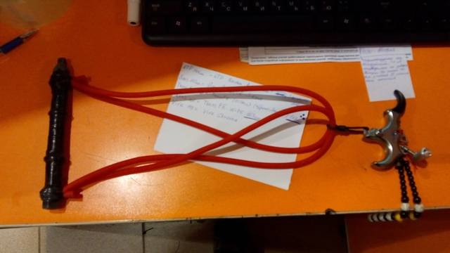

Запилил себе такой вот тренажерчик. Кому интересен жгут такой. в личку.
27 Ноября 2018, 14:59:56
Ответ #125
MrTattoo
  • Рейтинг +41/-11
Кстати сверху приспособил гайку,  думаю в гайку еще поставить иголку от шприца с оптоптоволокном..... ))))  через нее смотрю на отдаленный предмет в фокусе,  кстати может есть какая то методика по тренажеру,  сколько подходов,  растяжка и т. п.....  Чтоб хоть какую то систему выработать,   у нас хоть и 3 тира,  но из за работы выбраться не могу,  стреляю как выдается момент в мото клубе на 20м.... Летом проще,  пустырь рядом с домом....
