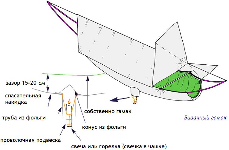

Суть такого самоспаса в том что бы, потерявшись под землей, в пещере, при температуре близкой к 0*С и 100% влажности, элементарно не погибнуть от переохлаждения, пока не придет помощь. Главное правило - остаться на месте, и ждать, когда найдут. Пакет и свеча как раз позволяют сохранить тепло. Сидеть по турецки над свечкой - наиболее эффективное распределение тепла свечи, и минимальный контакт с холодными поверхностями.
Сам, было дело, на Кавказе в обводненной пещере, просидел почти сутки, в тонком дырявом спальнике под пакетом с едва теплящейся титановой карбидкой. Правда, там еще тепло от реакции идет здорово, за пазухой если держать, вполне терпимо даже практически на песке лежа влажном. Температура в районе 8*С была.
Потом, как идеальный вариант для ночевки без обогрева, стали использовать спелеогамаки вантовой конструкции, как подвесной мост работающие, типа такого:
