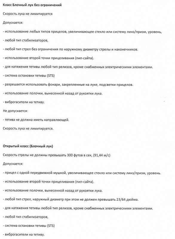

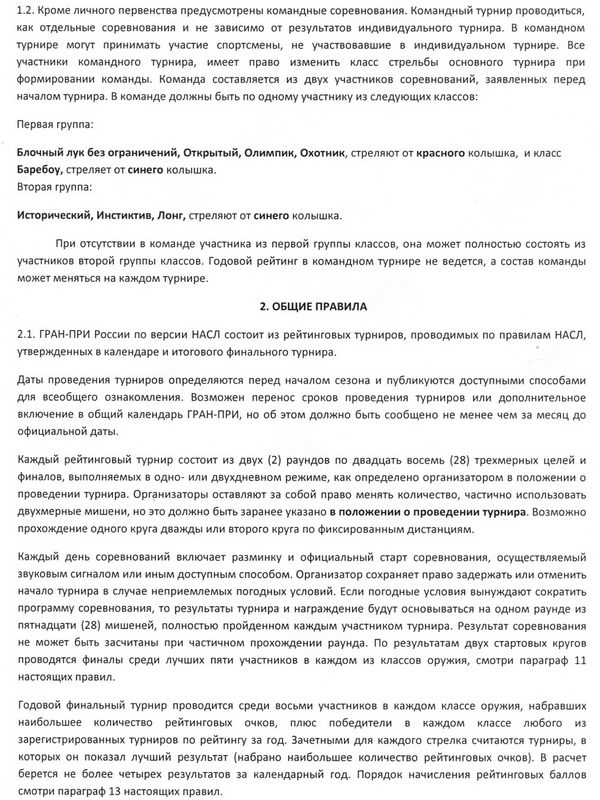

Блочный лук без ограничений это  производная от спортинга? То есть спортинга больше нет?

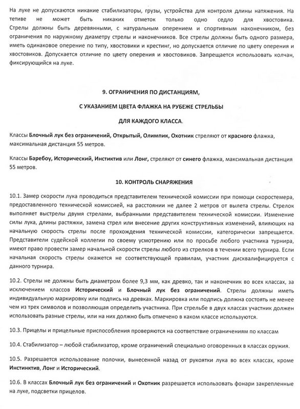

А чего так бесколесным лукам резко подняли дистанцию с 35 до 55 метров?  =-O
21 Марта 2013, 18:34:05
 60 ярдов (55 метров) максимальная дистанция для всех классов луков в 3д ИФАА. И она досягаема прицельно для всех типов луков, я проверял.
21 Марта 2013, 18:43:41
Но вероятность промаха (а следовательно потеря стрелы) в традиции на такой дальности гораздо больше чем с блоками. :-(
21 Марта 2013, 20:01:15
 Это - не повод оставаться на детских дистанциях всю жизнь. Напомню, что соревнования, проводимые НАСЛ, позиционируются, как подготовительные для участия в международных соревнованиях. Большая их часть проводится по правилам и под эгидой Международной Ассоциации полевой стрельбы из лука (ИФАА). Вы предлагаете игнорировать эти соревнования, мотивируя тем, что "мы так далеко стрелять не можем"? Достаточно разработать персональную систему стрельбы, учитывающую оценку дальности, и ваши вздохи самим покажутся нелепыми.

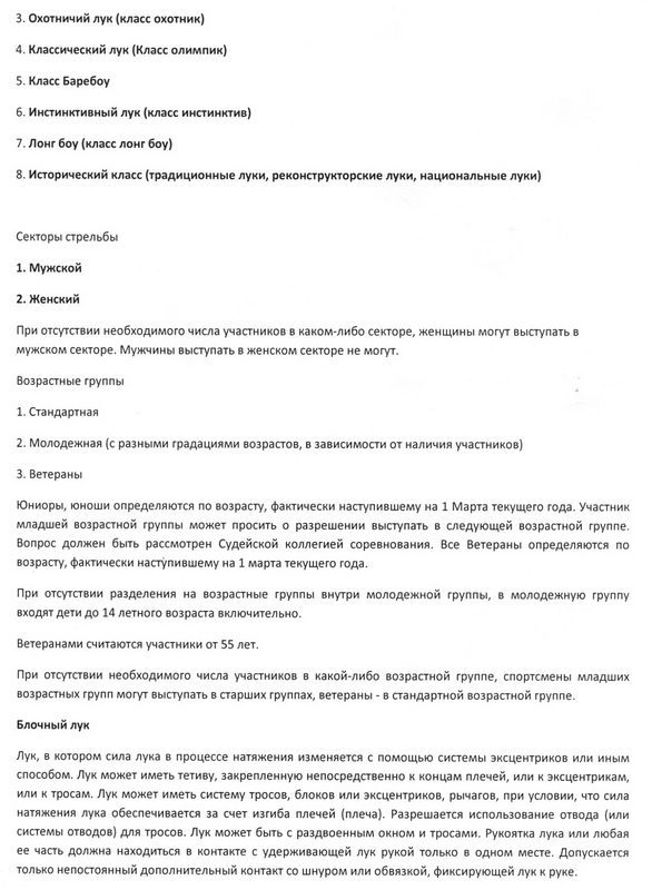

Правильно ли я понимаю, что прицел типа коромысло с одним пином, не будет разрешен на насле в классе охотник?

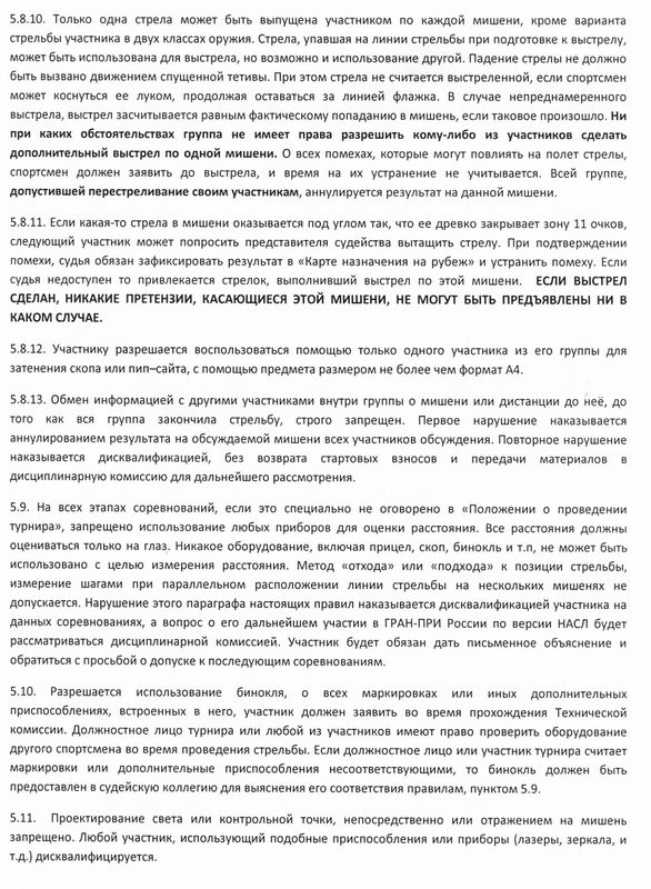

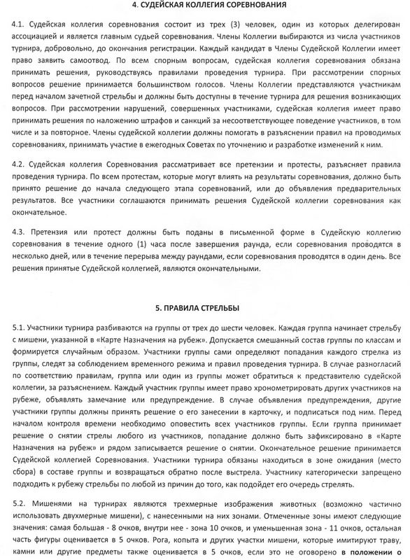

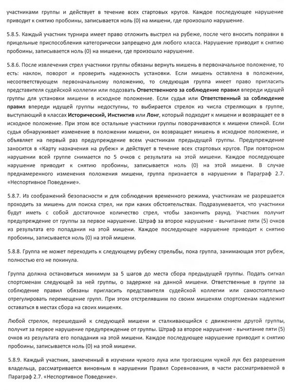

  Если я правильно понял, пункт 5.8.10. гласит, что только одна стрела может быть выпущена по одной мишени, однако по пункту правил 6.1.3.  за просроченное время, снимается лучшее попадание из двух выпущенных стрел  :dn:. Надо бы поправить :).
тогда для чего в правилах про "охотник"
Цитата:
"При использовании прицела типа коромысло, разрешается передвигать его в течении раунда"
P.S. Крайне неудобно, что правило размещено в виде картинки, цитировать и искать затруднительно, и полезность правила в шапке стремится к нулю.
21 Марта 2013, 22:21:48
Это решение руководства НАСЛ. Адресуйте этот вопрос им.

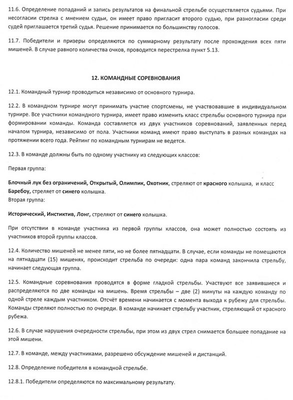

Господа, ЗАЧЕМ два разноцветных кола, если дистанции для всех луков одинаковые???
"Строгать, но сторганым класть вниз"????
Даже не смею спорить с Андреем Ивановичем, тем не менее (тоже проверено в прошлом году в неформальной обстановке на пристрелочном поле в момент подсчёта результатов несколькими традиционщиками) в зверька, пусть даже большого с 55-ти метров на трассе из традиции попадёт 1 из 10. И то не факт. Причём на каждом круге этот 1 из 10 будет не один и тот же лучник, а кому в этот раз больше повезло. Лотерея.
Кто ездил с традицией на ИФАА-шные турниры, расскажите про дистанцию, были 50+ метров? Можно, ради эксперимента поставить и 55 метров для индейцев, но желательно в таком месте, где стрелы можно найти легко (оптимально растянуть сетку как в Коломне ребята делали метров на 20 в ширину и метров на 5 в в высоту) :)

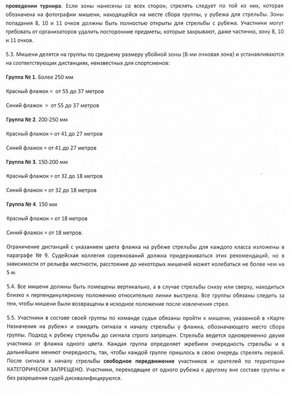

Повторю еще раз. Для каждой дистанции у вас есть либо метод прицеливания, либо величина превышения. Удобно выбрать исходные параметры инвентаря и систему такими, чтобы иметь наконечник в цели на дистанции, близкой к максимальной, т.е. порядка 50 метров. Тогда на малых дистанциях стреляйте интуитивно, а на больших - по превышению. Например, на 40 метрах наконечник находится на 0,4м ниже точки попадания, на 55 метрах на 0,2м выше. Что сложного-то? Ну а если стрелы вправо-влево разлетаются от вертикали - это в настройку.
 Олень конечно не ставится на 60 ярдов, это дистанция для медведя или бизона. Холодец - сухожилия.
