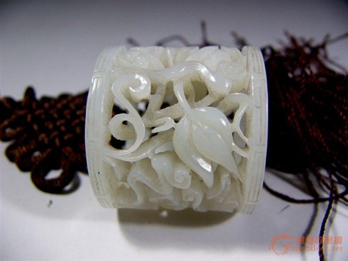

Посмотрите китайский поисковик,там можно найти что то интересное по кольцам такого плана как у Вас http://image.so.com/i?src=rel&q=%E6%89%B3%E6%8C%87%E7%9A%84%E7%94%A8%E6%B3%95%E5%9B%BE%E7%A4%BA. Пока роскомнадзор не наложил на него свои грязные ручки, как на v.youku.com(их аналог ютуба) :hy:
Змей-искуситель :hy: :hy: :hy: посмотрел-  руки зачесались..... ,  а у меня еще навак и сипер в разработке на изготовление на первом месте....
12 Апреля 2016, 09:32:44
Ответ #1795
Интересная ссылка :d:, некоторые кольца впечатляют своей детальной проработкой

Так там экзамен сдавался на чин при цитрусовом начальнике(мандарине) :hy:   - и такие кольца(да + еще если с официальной печатью на одной боковой поверхности) были в постоянной носке. как в былое время университетские "поплавки"    :hy: . потом - барсетки. болты и цепи с гимнастами на крестах.....
