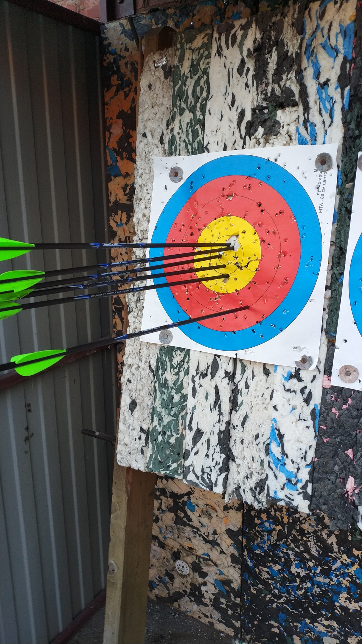

Произвел настройку по совету старших товарищей-установил тиллер в +10...11мм на нижнем плече (был +4мм). Стало значительно лучше! тише, меньше вибраций и вообще.
Дополнительно подкрутил базу в 9 дюймов, как рекомендует производитель.
Пришлось 40ф плечи под 500 стрелы затягивать по самое не балуйся, резерва больше нет.
В результате получается следующее
0. На дистанции около 15м получается оффсет по тетиве такой, что уже обмотки там частично нет, безымянный палец лежит на тетиве (надо удлинить будет, намотать с учетом перехвата тетивы), неоперенка приходит чуть чуть правее
1. На дистанциях около 20м отличная группа и неоперенная стрела где-то в ней.
2. На дистанции 30м неоперенная стрела приходит значительно левее. Отрыва по вертикали от группы почти нет. Группа хорошая
3. На 50м большой разброс, видимо сказывается тот факт что целиться надо на полщита выше.
Жаль не попробовал стрелять с дистанции 30м на оффсете как на 20, чтобы посмотреть влияет ли перехват тетивы на это или все же настройки некорректные.
Все еще так и не получил ПТП на 50м, а хочется. Она примерно на 40м.
Решил попробовать поменять оперение в виде резиновых лопухов в 2" на 40мм XSWings, пофигу что стрелы толстоваты, зато легче станут значительно. Плюс улучшится аэродинамика, мы ставили эксперименты-крученые перья ощутимо приподнимают стрелу на дистанции. Жаль, что заказанные 2 недели назад GasPro в 75мм длиной пока еще не приехали, а соревнования уже на носу...
Есть у меня еще CarbonOne 500 от классики, летние, но вес у них не меньше, 330грн за счет довольно тяжелых наконечников. Основной плюс-целиться будет проще, но, с другой стороны, потеряю изрядно line-cutting, что для меня психологически очень важно. Плюс сейчас стрелы сильно сдувает и прибивает вниз дождем, при порывах ветра видно как оперение разворачивает стрелу чуть ли не поперек.
Впрочем, в этом сезоне я стрелял из баребоу (тогда еще собранный на дешевенькой рукояти моей первой классики) на соревнованиях в основном CarbonOne и, в общем-то, не имея особой тренировки в виде настрела, попадал в призы, может фиг с ним, с лайн-каттингом...
И вообще, как говорил Дэвид Гарсиа, чтобы стать хорошим баребоу стрелком--нужно просто много тренироваться, не думая о соревнованиях, чем больше расслабляешься-тем лучше результат :)
